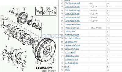

Хм... Т.е.место под шпионку есть, но ее не должно быть ? Если что, то у меня двигатель ЕW10j4. Смотрю схемы движка, там есть шпонка на шкиве коленвала. Это ее чтоли на было? Вообще уже ничего не понимаю:(
Я может неправильно поняла, но компенсация растяжения ремня с пробегом появляется ж с пробегом? В моем случае мне только-только установили ремень. А могли эту шпионку похерить при предыдущей замене ремня, например?
Бегите от них как написали выше если даже не могут дать отчет своим глазам и действиям.
Мест под шпонку там ДВА,а вот с завода ВСЕГДА стоит ОДНА.

Хм... Т.е.место под шпионку есть, но ее не должно быть ? Если что, то у меня двигатель ЕW10j4. Смотрю схемы движка, там есть шпонка на шкиве коленвала. Это ее чтоли на было? Вообще уже ничего не понимаю :(
Не знаю на счет места, но я не думаю, что отсутствие шпонки на близняшках простое совпадение. У меня тоже нет шпонки, и я уже второй раз меняю ГРМ и ничего)))
