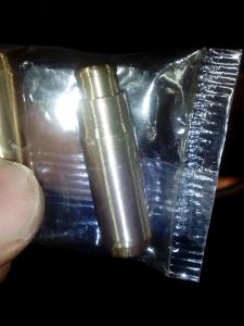

Всем доброго дня или вечера! У меня Пыж 307 2.0 литра 136 л.с. 2002 г.в.  который мне оч. нравится.
в одно прекрасное утро загнуло клапана впуск все 8 шт.
отремонтировал но что то не так, после ремонта стало жрать масло 1л/ 100 км при скорости свыше 100км/час.
сначала грешил на некачественные маслосъемные, заменил на оригинал но проблема осталась.  в итоге кое как доехал на на 2-х или на 2.5 горшках, т.к. по работе движка явно не три работало. компрессия в норме.
в итоге разобрал его, т.е. голову снял и вытащил направляющие. пошел в маг. сделать заказ не продавцы просто оказались полные придурки, они мне привезли совсем не те, что стоят у меня. и утверждают , что они привезли чисто то что должно быть , а у меня в ГБЦ переделка кустарным способом и стоят там не те направляйки.
проехал все магазины что есть у нас в городе. в последнем парень говорит ,что у поставщика они есть на складе и в тоже их нет, просто дефицит и найти их просто не реально.
так у меня огромная просьба к Вам всем может кто поможет где мне найти направляющие втулки клапанов, а то у нас в городе похоже эта целая проблема.
Всем огромное спасибо!!!

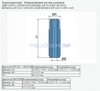

сержsz, В этой теме http://peugeot-club....ана#entry131963
есть размеры и артикул-сравни со своими.

Двигатели EW10A - EW10J4
Номинальный размер Ремонтная сторона Диаметр "A" 12,034 (+ 0,04 ; +0,03) мм 12,29 (+ 0 ; - 0,01) мм Диаметр "B" 5,4 ± 0,1 mm "C" 40 ± 0,1 mm
Двигателя EW10J4S
Номинальный размер Ремонтная сторона Диаметр "A" 12,034 (+ 0,04 ; +0,03) мм 12,29 (+ 0 ; - 0,01) мм Диаметр "B" 5,4 ± 0,1 mm "C" 37,5 ± 0,1 mm

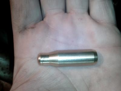

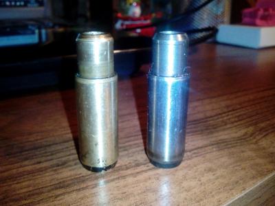

Всем привет!  Простите , что не отвечал , работал сутки.
Вот мои родные втулочки.
и размеры по микрометру:
Бронза- 12.065 мм ( это широкая посадочная часть в голову)
Чугун - 12.07 мм -----------------
исходя ранее выложенной таблички в этой теме :
я так понимаю , что мне нужен ремонтный размер и соответственно их подогнать под свой.
Если не прав прошу подсказать.
