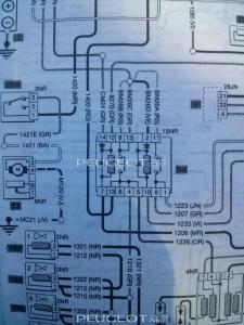

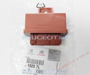

Доехал до дома , через час вышел , пыжик не завёлся . Проверил питание не приходит на бензонасос , далее выяснил , что питание не приходит на предохранитель бензонасоса и датчика кислорода , дальше в схеме стоит
реле . Дал питание на насос и кислород , но всё равно не завёлся . Исходя из симптомов более ранних сделал вывод что проблема в реле двойного действия . Сегодня искал это реле , но так и не нашёл . Может кто знает где его спрятали

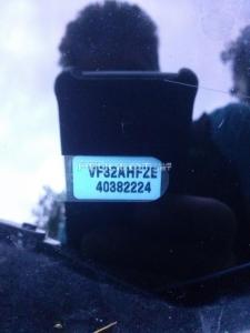

VIN машины VF32ANFZE40382224 год 1999  Искал я вот такое реле

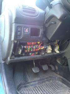

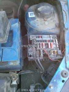

Нашёл реле благодаря http://peugeot-club....85/#entry103775. Осталось реле купить , но это завтра - сегодня уже не где ( 17:30 время )

В субботу пришло реле - но к сожалению оказалось , что проблема не в нём . Диагност как раз вернулся из отпуска , приехал ко мне после обеда . Сканер не смог связаться с мозгом Пыжа (раньше без проблем связывался ) . После 2 часов борьбы с Пыжом встречу решено было продлить завтра ( в воскресенье ) . В воскресенье диагност приехал с напарником ( и другим сканером ) за 3 часа сканер всего раз 5 связался с мозгом Пыжа , находил ошибку и при попытке посмотреть что за ошибка связь обрывалась . В понедельник вечером утащил я своего Пыжа за галстук в автосервис .

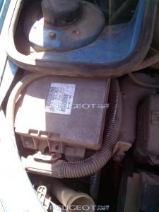

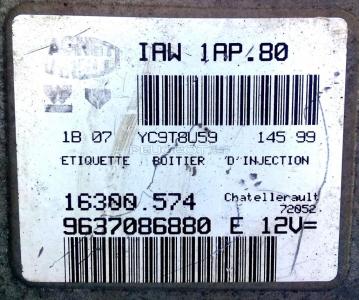

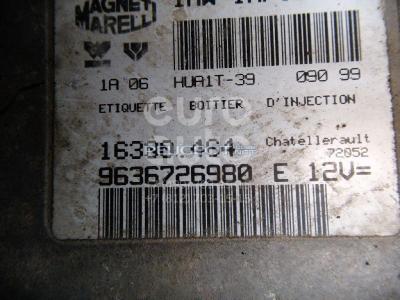

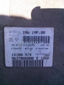

По прежнему ищу ЭБУ на свой пыжик . Есть похожий . Вот это мой , родной
А вот это с инета (от 206 ; 1,1 )
Не совпадают цифры , буквы . Может кто подскажет : какие цифры , буквы важны и должны совпадать , а на какие можно махнуть рукой .
