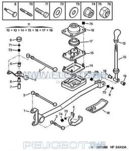

shmaks Опубликовано: 9 июля 2015 Поделиться Опубликовано: 9 июля 2015 Всем привет. Выпал и потерялся то ли болт то ли штифт крепления рычага кулисы к штоку коробки. На картинках понять не могу. Как понимаю тот рычаг что на картинке под №5 , в описании пишет что там болт с диаметром 6 , я наверно скорее всего не понимаю ни чего. Вставил туда болт на 6 он как в стакане, 8 не лезет вот и думаю что диаметр там примерно 7. Вообщем надо лечить как то помогайте, картинка может и не таVF37BKFXE32370472 вин Ссылка на комментарий Поделиться на других сайтах Больше способов поделиться...
dezte Опубликовано: 11 июля 2015 Поделиться Опубликовано: 11 июля 2015 На картинке кулиса от мотора XU.У вас там смотря какая тяга слетела штифт или 2509 16 или 2509 24там 7мм и длинной 31 или 36 мм 1 Ссылка на комментарий Поделиться на других сайтах Больше способов поделиться...
shmaks Опубликовано: 12 июля 2015 Автор Поделиться Опубликовано: 12 июля 2015 Которая на штырь толстый торчащий из коробки надевается. Вот точно на 7 там т.к. 6 мало , 8 много. А двиг у меня ТU3 и выдаёт коробку BVM5 . За номерки спасибо вроде оно и скорее всего 36мм длина. Ссылка на комментарий Поделиться на других сайтах Больше способов поделиться...
