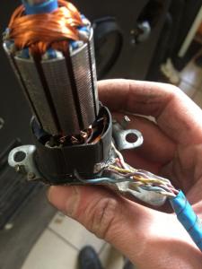

доброго всем времени суток продолжаем искать проблему))) прям незнаю уже, скоро кончится терпение, после последнего поста, пропала задняя скорость и 5 передача не включалась, поехал на сто, там скинули коробку посмотрели сцепление и выжимной, визуально в норме, на приводе переключения передач на одном из движков была по видимому сломана в свое время фишка куда провода от эбу подключались и эта фишка была отдельно проводами вывкдкна, один провод отломан был, ну электик вроде как припоял мне его, залил эпоксидкой, чтоб ничего ни где не коротнуло, все поставили на место вызвал диагноста, чтоб обучить коробку, включаем зажигание комп издает звуки на панели прочерк, диагност цепляет комп и говорит что комп не может определить какая скорость сейчас включена и поэтому не может обучить, нужен новый актуатор сцепления, заказал актуатор, установил, поворачиваю ключ, та же ошибка прочерк и звуковой сигнал, решил посмотреть правильно ли я поставил привод переключения передачь, открутил, начал стягивать его он возьми и коротни, в итоге диагностический комп перестал видеть коробку, сжег эбу, снял эбу, отдал электронику на ремонт, отдал туда же машину, эбу вроде как восстановили, оказалось что актуатор я зря покупал проблема так и осталась в этой проводке, короче сделали, залил новое масло по мануалу 75w80 2 литра, теперь машина переключается, как будто сцепление не отжал еще а газ давишь если ехать на механике, с горы едешь, жмешь на тормоз, переключается с пятой на 4-ю, потом на 3-ю и резко на вторую и сразу двигателем тормозит пару секунд потом опять на 3-ю, прочитал ошибку Р1743 (Соленоид включения сцепления не включается), есть ли у нас такой соленоид и где он находится
вот как выведены провода
А что мешало в к ОД обратиться  - вы достаточно денег сэкономили.
А короб обучается и сам без прибора при отсутствии неисправностей - есть процедура с педалью..
Компьютер автоматизированной механической коробки передач
                                                                                        Код ошибки P1743
Описание кода ошибки для послепродажного обслуживания          Ошибка сигнала о скорости на входе в коробку передач : Соответствие
