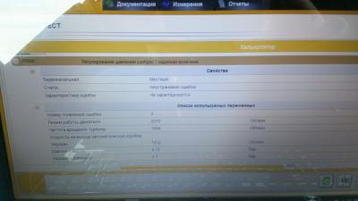

 я думаю перегрева из-за такой ошибки не будет. а ошибка скорее всего из-за клапана

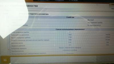

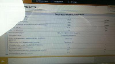

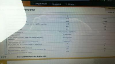

Дык дело в том что ошибок больше нет. Вообще никаких. После герметизации картера ГБ и замены лягухи тормозной ошибки удалились и уже с пол года отсутствуют.
А до этих работ возникала она ежедневно на 80км/ч. И поведение коробки стало адекватным.
Присутствует боязнь того что всё вылезет обратно когда температура воздуха вернётся к +50С. Очень не хотелось бы. А по давлению ниразу не ругалась и никогда с момента покупки в аварию не падала.
Тешу себя догадками о том что всё это было вызвано тем что короб постоянно думал что я жму тормоз, но при этом в реальности происходило ускорение.

В двух словах типа:
Были перегревы летом и ошибка по блокировке ГТ, сейчас всё ок.
Была устранена течь ГБ и заменена лягушка тормоза, ошибок больше нет.
Опасаюсь повторения следующим летом.
И возможен ли перегрев из-за ошибки по блокировке ГТ?
Да и не только.
