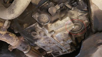

Lexiа/Aktia даст более точный ответ...при таких вводных только гадать...
Все оказалось куда проще, выдавило сальник масляного насоса, масло вышло, выдало ошибку. Итого заменил сальник плюс масло. Второй день бегает без проблем.

Сальники просто так не выдавливает
Мда. Сняли коробас и даже внутрь не заглянули???
Копи денег скоро сново снимать.
Сальник изначально запотевший был, мороз 35 добил его.
Смысл смотреть внутрь, акпп работала и работает без рывков.
