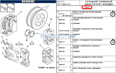

Оригинальный реф. номер передних колодок 4254 71, из аналогов я посоветовал бы Remsa 0841.00,
производитель тормозной системы Bosch, система АБС Bosch 8.0

тормозные механизмы могут стоять других производителей как TEVES либо TRW.
Да что ж у вас за, какое-то патологическое, неприятие чужих ответов?
Прикрепленный файл  [Peugeot-Club.net] - bosch.PNG   204,19К   Количество загрузок: 25

Вы пишите про производителя тормозной системы BOSCH, а про задние тормоза вы смотрели на данном авто с данным VIN номером - TRW LUCAS.
А понимаю ,что вопрос про передние колодки,но ....однозначно думаю писать не следует.
