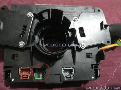

Почему на этом подрулевом по центру всего два разъёма, на моём три. Тут стояла заглушка.
Изменено пользователем sanek51
Значит не совсем для твоей машины, например может отсутствовать датчик угла поворота рулевого колеса.Если на машине присутствует ESP то начнёт ругаться.
Тогда вопрос. Можно ли со своего переключателя данный разъём поставить на этот.
Там не только разъём, но и сам датчик , довольно объёмная штука в виде диска и модуля с электроникой.Не разобрав оба не понять встанет или нет.
