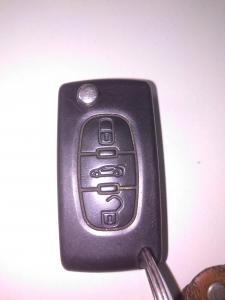

Там есть все возможные виды для Рестайла - корпуса ключа.
А вот для дореста, с боковой( т.е. когда она левее чем 2 остальные на пульте) кнопкой закрывания, ни одного.
Или если ты знаешь - дай ссыль....
Правда у меня идея появилась. А что если на чистом тектолите распаять всю внутрянку от ключа?. (т.е. переделать платку под рестайл). Может кто делал это?
У меня рестайл, поэтому наверно я и нашел быстро.
